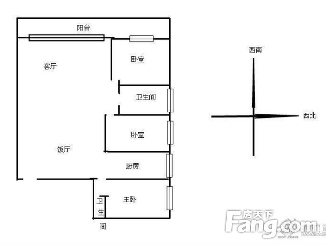

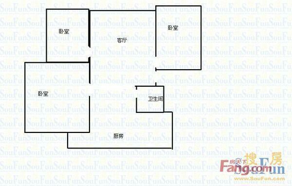

有会看户型图的吗,这两个户型哪个好些

1和2的厨房开窗都在夹弄里,很不利于透气,只能靠烟道,排烟不完全还容易多家串味。所有户型都有暗卫,如果要改成储藏室,一定要留好防水维修空间,不然一旦楼上卫生间漏水你会崩溃。
如果房子只是用来挂学区户口,不自住,那所有的问题都不是问题

自住啊,学区房是另一套老房子。这套是离学校最近的,近几年的新小区

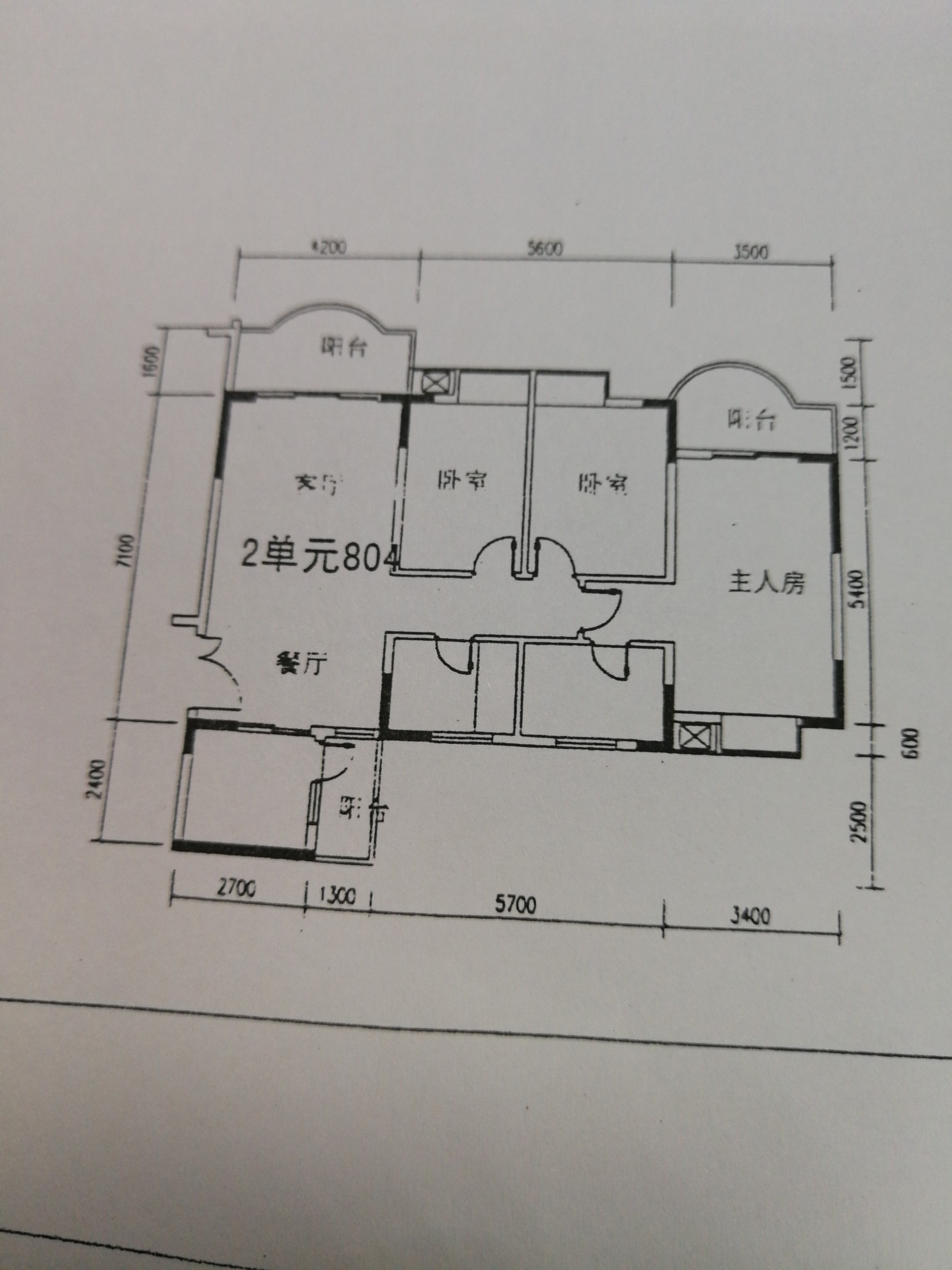

难道就没有更好的了吗,我家的给你参考下,个人觉得住得很舒服。

自住的话建议重新选吧,所有的缺陷都是将来实际生活中的困难

我也同意,没什么优点,住久了暗卫很麻烦。
发表于 2018-2-2 16:41:17 来自手机 | 显示全部楼层
南北不透空气不对流
